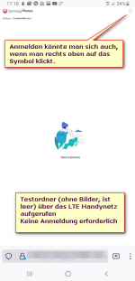

Hab meinen Beitrag #2 editiert und Foto nachgereicht, schau nach mal in Ruhe.
Freigabe sollte im Freigegebenen Bereich auf Ordnerebene funktionieren, also Bilder in einem Ordner der auf /photo liegt.
Probier noch mal in Ruhe.
Wenn du den Freigegebener Bereich ausgewählt hast links oben und auf ALL Photos klickst, dann solltest du alle deine Ordner sehen können.
Unter dem zuvor ausgewählten welchen du für die Öffentl Freigegeben hast sollte der Text drunter stehen "Für Öffentlichkeit freigegeben".
Nach dem man OHNE Anmeldung den Ordner aufgerufen hat, könnte man sich durch Klicken oben rechts am handy auf das Symbol an der DS auch Anmelden.
Es ist nur ein Testordner, daher sieht man keine Bilder, ich habe keine Bilder hineingelegt.
Edit:
Zur Sicherheit ein Bild hineingelegt, funktioniert auch.
