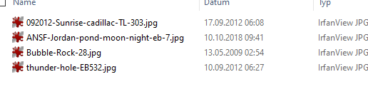

Ich habe den Upload gerade in der Photos Demo ausprobiert.
Ich habe einen Ordner mit 4 Fotos aus verschiedenen Jahren.

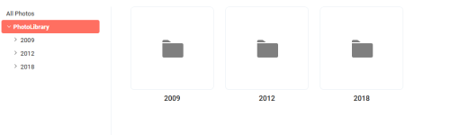

In Photos habe ich die Ordneransicht offen:
Ich ziehe den Order rein und die Fotos werden hochgeladen
Allerdings werden die Fotos jetzt in verschiedene Ordner je nach Jahr einsortiert. Hier hätte ich erwartet, dass der Original-Ordner beibehalten wird,

da hast ausgerechnet den Sonderfall erwischt. PhotoLibrary arbeitet anders als "normale" Ordner. Da werden die Bilder immer in Unterordner nach Jahren abgelegt.
Eigentlich ist "PhotoLibrary" nur ein Hilfskonstrukt, damit man z.B. auch Bilder in "Alben" ablegen kann. Irgendwo müssen die Bilddateien ja auch physisch liegen, deshalb hat sich Synology dieses Konstrukt ausgedacht, nach dem Motto "alles was keinen eigenen Ordner hat landet halt in PhotoLibrary nach Jahren gruppiert".
