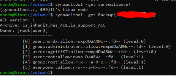

ich habe bei 2 von mehreren Freigegebenen Ordnern folgendes Problem, welches ich nicht lösen kann:
Diese aus gegrauten Benutzer/Benutzergruppen lassen sich nicht aus den Berechtigungen löschen. Wieso? Bei anderen Ordnern habe ich diese nicht. Problem ist -> Jeder User hat Leserechte zu diesem Ordner (was nicht sein soll).
Im Verlauf verschiedener Versuche das Problem zu beheben ist mir noch aufgefallen, dass mein Freigegebener Ordner "surveillance" von der Surveillance Station eine andere Ansicht der Berechtigungen besitzt, wieso?
Beide Ansichten sind über File Station -> Rechtsklick auf Ordner -> Eigenschaften -> Berechtigung(en) aufgerufen worden. Mich verwirrt das die Oberfläche hier anbietet die Berechtigungen für Interne Systembenutzer, Lokale Benutzer und Lokale Gruppen unterteilt. Dies habe ich bei sonst keinem anderen Freigegebenen Ordner so. Woher kommt das?

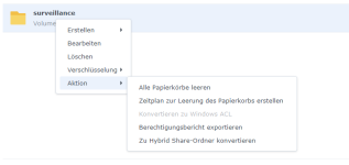

Die untere Ansicht bekommst du, wenn der Ordner nicht im Windows-ACL-Modus läuft. Windows-ACL ist mittlerweile der Standard bei Synology. Schau mal unter Systemsteuerung, Freigegebene Ordner, Rechtsklick auf Ordner, Aktion, ob dort "Konvertiere zu Windows-ACL" graugetastet oder wählbar ist. Wenn wählbar, dann konvertieren den Ordner.

Bei beiden genannten Freigegebenen Ordnern (also mit den unterschiedlichen Berechtigungs-Ansichten) ist "Konvertiere zu Windows-ACL" ausgegraut.

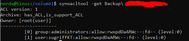

d---------+  1 root         root               114 Mar 16 18:40 backup
d.h., alle Rechte kommen über ACLs und welche das sind, sieht man auf der Konsole mit
root@DS1522:/volume1# synoacltool -get backup
ACL version: 1
Archive: has_ACL,is_support_ACL
Owner: [root(user)]
         [0] user:ActiveBackup:allow:rwxpdDaARWc--:fd-- (level:0)
         [1] group:boxusers:allow:r-x---a-R-c--:fd-- (level:0)
         [2] group:boxadmins:allow:rwxpdDaARWc--:fd-- (level:0)
         [3] group:administrators:allow:rwxpdDaARWc--:fd-- (level:0)

Da haben bei mir die freigegebenen ORdner alle: drwxrwxrwx+
also zb.: /volume1/backup hat drwxrwxrwx+
wobei, der surveillance hat das + nicht.
drwxrwxrwx   1 root                root                      82 Mar 22 10:58  surveillance

Also läuft surveillance im Linux-Mode. Und "Konvertiere zu Windows-ACL" ist wirklich ausgegraut?

Was bedeutet das nun für mich. Ist mein System korrupt? ^^
EDIT: Was mir noch aufgefallen ist, bei Archive steht "is_inherit".
12.476
2.943
423
Mmh, bei "surveillance" täuscht sich der DSM wohl, keine Ahnung wieso. Und Archive erbt wohl die Rechte von Backup, aber wohl nur zum Teil. Sonst stünde da "is_inherit,is_support_ACL", ohne "has_ACL".
