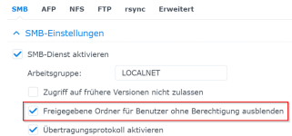

Was mich nun noch etwas verwundert: Wenn ich als UserO angemeldet bin, sehe ich meine Freigaben; ich sehe aber auch den Freigabe-Ordner von UserA, obwohl ich darauf eh keinen Zugriff habe. Und in den Freigegebenen Ordnern ist "Unterordner und Dateien vor Benutzern ohne Berechtigungen ausblenden" aktiviert. In den Hilfeseiten habe ich gelesen, dass dies nicht für die Freigabe an sich gilt, sondern nur für Unterordner (so stehts ja auch da). Nur: Unterordner kann man ja gar nicht freigeben. Deshalb verstehe ich das nicht.

Das sind unterschiedliche Dinge. Ob ein Benutzer, die Freigegebenen Ordner, auf die er keine Rechte hat, überhaupt zu sehen bekommt, stellst du unter Systemsteuerung, Dateidienste, SMB ein.
Für die Unterordner darunter findest du die Einstellungen unter Systemsteuerung, Freigegebene Ordner, Allgemein des jeweiligen Ordners
Das hat geklappt! Super. Vielen Dank!
