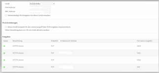

Übrigens ich habe ja die Portweiterleitungen sowohl in der FritzBox als auch im DSM eingetragen - und sowohl in der FritzBox als auch im DSM wird mir grünes Licht, bzw. beim Test OK angezeigt.
14.352
6.278
569
Hallo Fusion,
vielen Dank für Deine Beschreibung. Nun bräuchte ich ein Kochrezept - welche Mengen von was, wo und wie, damit nun endlich ein Kuchen daraus wird. Ist es überhaupt möglich mit unterschiedlichen DDNS auf unterschiedliche Diskstation zugreifen zu können?
Viele Grüße
Heiko
Leider geht das beim ersten Post bei mir nicht - nur bei den folgenden - scheint eine Einstellung im Forum zu sein ... vermute ich mal
hier noch etwas mehr Futter:
Könnte ich nicht die "internen IP" Adressen von der Fritz Box, die ja auch im NAS unter Netzwerk als IP Adresse angezeigt werden nutzen? Zumal, wenn ich diese im Browser eingebe direkt auf die jeweilige NAS komme. Nur wenn ich es an die DDNS "hänge" klappt es nicht.
In der FritzBox unter Heimnezt - Netzwerk:
Sowohl in der FritzBox, als auch unter Netzwerk-Schnittstelle ist jeweils die gleiche IP Adresse.
Ich muss nur jeweils den Port angeben.
DS218j (IP-Adresse):5021
DS918-Heiko-2 (IP-Adresse):5011
DS918 (IP-Adresse):5001 und 5009 geht hier auch, warum eigentlich?
Leider, wenn ich diese IP Adresse dem DDNS mitgeben will, hier
kann ich "nur" die IP Adresse mitgeben, nicht aber den Port.
Ich müsste also irgendwie der FritBox beibringen, wenn Anfragen mit dieser IP Adresse reinkommen, welchen Port sie dafür nutzen soll, oder?
Oder habe ich mich verirrt?

ok was bedeutet funktioniert nicht:
Wenn ich im Browser: https://ddns.synology-nas3:5021 eingebe - erwarte ich das ich auf die DMS des dritten NAS komme. Anstatt dessen sehe ich aber
wenn ich den Port 5009 mitgebe auch nichts. aber mit http://ddns.synology-nas3:5009 eingebe - meldet sich http://ddns.synology-nas1:5009
und ich lande wieder auf meinen ersten NAS. Und wenn ich das mit 5001 probiere auch nur mit http und nicht mit https.
Und ich habe echt probiert alles zu erklären und mit Screenshots zu zeigen ...

Deshalb müssen für diese Beispielports die Aufrufe von EXTERN so aussehen: und so verhält es sich...
NAS1:
https://ddns.synolgy.nas1:5009 - nein geht nicht - Webseite nicht erreichbar http://ddns.synology.nas1 - ja geht und leitet auf 5009 http://ddns.synology.nas1:5009 ja geht.
NAS2:
https://ddns.synolgy.nas2:5011 - nein geht nicht, alles probiert = webseite nicht erreichbar nur bei http://ddns.synology.nas2 wird http://ddns.synology.nas1:5009 aufgerufen und ich lande im NSA1
NAS3:
https://ddns.synolgy.nas3:5021 - nein geht nicht = webseite nicht erreichbar nur bei http://ddns.synology.nas3 wird http://ddns.synology.nas1:5009 aufgerufen und ich lande im NAS1
also lassen sich die https nicht nutzen nur die http - was ich auch nicht verstehe, da ja im DMS Umleitung von http auf https aktiviert ist und über die DDNS ein lets encript zertifikat vorliegt.
h_roemhild
18. Nov 2017
36
ach so und intern kann ich natürlich die NAS erreichen - sowohl über deren interne IP mit dem jeweiligen Port:
interne IP NAS1:5001 - super DMS NAS1
interne IP NAS2:5011 - super DMS NAS2
interne IP NAS3:5021 - super DMS NAS3
