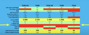

Für einen schnelleren Datentransfer Macbook zur Fritzbox (DS116) würde aber eine 7530 AX die Transferrate schon mehr als verdoppeln ?
(Klar, die Werte im Bild sind Bruttowerte bei der Datenübertragung. Aber Netto müsste ja dann trotzdem auch deutlich mehr ankommen)
5 GHz:
7530: 866 MBit/s
7530 AX: 1800 MBit/s

Das ist schon ziemlich relativ. Wenn Du mit rund 6 MB/s die Daten auf die DS bekommst, ist es das, was DSL hergibt. Wenn nicht, könnte auch intern mit WLAN ein Thema sein, dann LAN-Kabel an den Rechner usw. Ein paar Real-Messdaten wären ganz gut.

(In dem oben genannten Video (#2) wurden bei der 7530 AX Nettoraten von 267,9 MBit/s erreicht.)

Nochmals, es macht keinen Sinn irgendwelche Daten von Videos oder sonstwoher zu handeln. Du musst schon Realdaten liefern, sonst macht das hier keinen Sinn. Lade Daten aus dem Internet, wenn Du rund 6 MB/s erreichts ist das okay. Schiebe Daten im lokalen Netzwerk vom Rechner zu einem anderen oder auf die DS, wenn Du zwischen 10 und 40 MB/s erreichst über WLAN, ist das ebenso i.O. Mehr wirst Du auch nicht mit einer stärkeren Fritzbox erreichen, da die idR. nicht der Flaschenhals ist in überschaubaren Netzwerken.

Das ist dann tatsächlich schon ziemlich gut und wahrscheinlich nur mit einer einzelnen Datei erreichbar. Die ganzen hochtrabenden Übertragungsraten sagen vlt. eher etwas über die Leistungsfähigkeit eines WLAN mit vielen Teilnehmern aus, aber die Übertragungsraten mit einzelnen Devices zu erreichen ist utopisch, der Overhead für das ganze Datenhandling im Netzwerk ist dafür viel zu gross.
