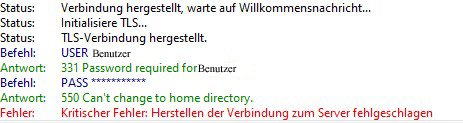

Die betreffenden Beiträge sind leider ja alle heschlossen, ich habe aber das gleiche Problem und die gleichen Meldungen wie in diesem Thread
https://www.synology-forum.de/threads/ftps-verbindung-geht-nicht.6313/page-2
Beitrag #5, #22 und #30
Ich habe alle geposteten Einstellungen überprüft, alle scheinen korrekt.
Mit der lokalen (öffentliche) IP Adress im lokalen Netz klappt es.
Starte ich Filezila und teste die Verbindung mit meinem Domainname erhalte ich die Meldung:
Verbindung hergestellt, warte auf Willkommensnachricht.
Antwort: 220 FZ router and firewall tester ready
USER FileZilla
Antwort: 331 Give any password.
PASS 3.65.0
Antwort: 230 logged on.
Überprüfe Korrektheit der externen IP-Adresse
IP 192.168.2.12 bjc-bgi-c-bc
Antwort: 510 Mismatch. Your IP is 91.19.216.129, jb-bj-cbg-bcj
Falsche externe IP-Adresse
Verbindung getrennt
Sowohl die angezeigte lohale IP-Adress als auch die esterne IP-Adresse sind korrekt (die externe IP-Adresse habe ich inzwoischen gändert).
Gibt es inzwischen neue Erkenntnisse? Sind weitere Informationen von mir erforderlich?
Gruß ergo-hh

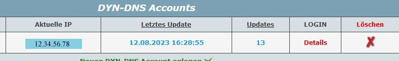

Lösch bitte Deine Aktuelle IP aus dem Bild...

@ergo-hh ...eine 91.19.xxx.xxx hat aber nicht jeder...
...und ich kenne jetzt auch Deine DynDNS...

So, ich habe es geändert. 12.34.56.78 ist meine 'öffentliche' IP-Adresse, natürlich nicht 'in echt'. Die private IP-Adresse 192.168.2.12 ist ja sicherlich nicht geheim.
