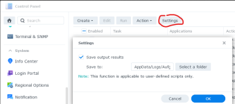

Du kannst mal im Aufgabenplaner die Protokollierung aktivieren und dir dadurch die Ausgabe ansehen. Eventuell falscher Startpfad o.Ä.

erst mal Danke für deine schnelle Antwort und Entschuldigung für meine späte. Irgendwie war mir die Benachrichtigung durchgerutscht :-/

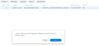

So starte das Script:
das ist das Ergebnis:
Wenn das System das Script startet bekomme ich das:
find: cannot get current directory: Permission denied find: cannot get current directory: Permission denied rm: cannot remove '/': Is a directory / 201 find: cannot get current directory: Permission denied find: cannot get current directory: Permission denied rm: cannot remove '/': Is a directory / 201 find: cannot get current directory: Permission denied find: cannot get current directory: Permission denied rm: cannot remove '/': Is a directory / 201 find: cannot get current directory: Permission denied find: cannot get current directory: Permission denied rm: cannot remove '/': Is a directory / 201 . . . .
da hatte ich das Script von der Konsole gestartet:
/volume1/Kamera/Terrasse/2022/12/19/Terrasse_00_20221219120353.jpg 202 /volume1/Kamera/Terrasse/2022/12/19/Terrasse_00_20221219120453.jpg 202 /volume1/Kamera/Terrasse/2022/12/19/Terrasse_00_20221219120334.mp4 202 /volume1/Kamera/Terrasse/2022/12/19/Terrasse_00_20221219120553.jpg 202 /volume1/Kamera/Terrasse/2022/12/19/Terrasse_00_20221219120554.jpg 202 /volume1/Kamera/Terrasse/2022/12/19/Terrasse_00_20221219120538.mp4 202 /volume1/Kamera/Terrasse/2022/12/19/Terrasse_00_20221219121439.jpg 202 /volume1/Kamera/Terrasse/2022/12/19/Terrasse_00_20221219121439.mp4 202 /volume1/Kamera/Terrasse/2022/12/19/Terrasse_00_20221219121655.jpg 202 /volume1/Kamera/Terrasse/2022/12/19/Terrasse_00_20221219121655.mp4 202 . . . .
Von der Konsole habe ich es so gestartet wie das System nach meiner Meinung das Script aufruft über:
/bin/bash /volume1/Kamera/Volume_Check.sh
das hatte die Konsole so ausgespuckt wenn das Script vom System gestartet wurde und noch läuft:
ps -Alf | grep Volume_Check 0 S Tom 15225 14229 0 80 0 - 5811 pipe_w 16:09 pts/1 00:00:00 grep --color=auto Volume_Check 0 S Tom 28260 28259 1 80 0 - 2490 pipe_w 09:00 ? 00:05:33 /bin/bash /volume1/Kamera/Volume_Check.sh
Hilft das weiter?

Onkel-Tom
25. Dez 2022
So,
ich habe es jetzt über das System ausgeführt:
und bei der Abfrage auf der Konsole läuft dann das:
und sauber durchgelaufen
