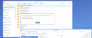

Hier habe ich mal ein Bildschirmfoto angehängt vielleicht erklärt sich es so besser?
Ich möchte gerne den Freigegebenen Ordner (Foto1) "8TB Synology Datensicherung löschen oder die Ordnergröße ändern, die ich leider Bein einrichten vergessen habe und auf 0 GB steht (Foto2).

Heißt Null da nicht kein Limit? Die Quota ist bei dir doch eh nicht aktiviert. Der gemeinsame Ordner wird deshalb nicht gelöscht, weil du in Hyper Backup einen Job hast, der den verwendet. Zudem liegt da auch noch ein Backup drin.

Ja du hast recht, da liegt ein Backup mit 0GB drin da geht halt auch nichts rein, weil der Ordner 0GB zulässt und ich das einfach nicht ändern kann, da die Einstellmöglichkeiten ausgegraut sind (siehe mein Foto 2).
Ich würde gerne den Ordner löschen oder in der große ändern ... aber wie?
Wenn ich Hype-Backup öffne liegt da kein Job drin, vermutlich habe ich diesen gelöscht, weil ich berät hatte dass der Ordner mit 0GB viel zu klein ist und ich es nicht ändern kann.

Die sind deshalb ausgegraut, weil bei einem externem Laufwerk mit NTFS nicht verfügbar. Die Ursache für dein Problem liegt wo anders.

Den Freigabeordner "8TB Synology Datensicherung" hast du auf dem USB Device erstellt (wie auch immer), das sieht man an Screenshot 1. Den kannst du natürlich nicht löschen.
Ich vermute, du hast ihn einfach nur von "usbshare xy" umbenannt.
Wenn du die Externen abziehst, dann sollte der Ordner verschwinden.
