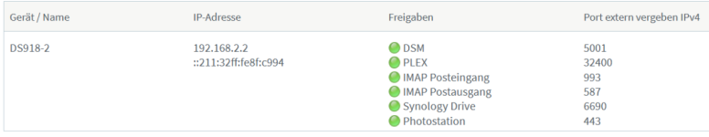

So sieht´s aus:
Ich teste den externen Zugang immer mit dem Handy, und ich komme per selfhost nur aus meine DS, wenn ich Port 5000 freigebe.

Leitet die ext. Freigabe von Port 5001 auch auf Port 5001 der DS weiter?
Eventuell musst du auch erst die "Verbindung ist unsicher" Warnung vom Browser auf dem Handy wegdrücken

So, Portfreigabe 5001 auf der Fritzbox gelöscht, neu erstellt, und schon klappte das mit dem externen Zugang. Sehr schräg.
