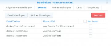

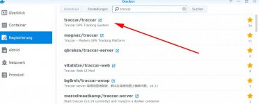

Ich hatte den bei mir mal testweise laufen. Das hatte auf Anhieb geklappt.
Folgende Einstellungen liefen bei mir:

Super, werde ich morgen gleich mal Testen.
Hast du das Image über den Docker gezogen?

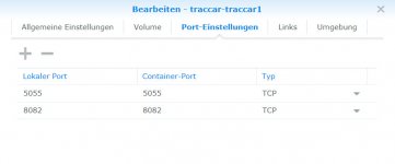

Schade bei mir hat das nicht so funktioniert.
Habe die letzte Version genommen und über den Docker Heruntergeladen
Einstellungen gemacht und die Verzeichnisse angelegt wie oben beschrieben.
Noch Ports angelegt und auf Starten, aber dann ist diese Fehlermeldung gekommen
marlow
08. Jan 2015
265
11
marlow
08. Jan 2015
265
11
marlow
08. Jan 2015
265
11
Ha, ich glaube jetzt läuft es musste eint das /opt/traccar/data in /traccar/data umwandeln. Alle anderen auch
