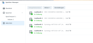

Bei mir im Keller werkelt eine Synology RS 819
RAM:2048 MB
Prozessor:RTD1296 SoC 4 * 1.4 GHz
4 HDDs a 4 GB (3,6) im Synology Hybrid RAID
Gesamt-Kapazität 7,3 TB
Jetzt tauschte ich HDD3 und HDD4 gegen größere Laufwerke mit 16 TB / Stück (14,6) aus dem Synology-Store.
Die Idee war, dass ich durch diese Aktion mehr Gesamt-Kapazität bekomme. Leider ist das nicht eingetreten.
Der RAID-Verbund hat immer noch die gleiche Gesamt-Kapazität wie mit den kleinen 4 TB HDDs.
Was mache ich falsch? Jemand eine Idee?

Du hast ein SHR-2, kein SHR-1. Bei SHR-1 hättest du schon jetzt mehr Kapazität.

Kann ich das im laufenden Betrieb umstellen? Wenn ja, wo? Ich habe keinen blassen Schimmer, da ich SHR-2 nicht aktiv ausgewählt habe .. das war so eingestellt, als ich sie ausgepackt habe.

Nein, das kannst nicht umstellen
Du müstest Backup deiner Daten machen und alles neu einrichten
Hast du es irgendwie bereits vorinstalliert gekauft?
Normal ist da nichts konfiguriert wenn es ganz neu ist

Mich würde auch interessieren wo du das gekauft hast .
Ist Definitiv nicht vom HErsteller aus so .
Und leider kommst dort zurück auf nen SHR1 wirklich nur mit ner Neuinstallation .

Ich würde da eine Neuinstallation machen und dabei die beiden restlichen 4 TB-SMR-Platten draußen lassen.

Neuinstallation = alle 4 Platten rausnehmen oder nur die beiden kleinen? wie geht das? ein Installationsmedium war ja nicht dabei .. Gekauft übrigens bei Amazon
Kann ich nicht die Konfiguration der Freigaben und User sichern und nach der Neuinstallation wieder zurückspielen, oder hab ich dann wieder SHR-2 ??

Ich würde es folgendermaßen probieren, wenn noch keine Daten auf dem System sind:
  1. Im Speichermanager das Volume und den Speicherpool löschen.
  2. Die RS819 herunterfahren und die beiden 4TB SMR-Platten entfernen.
  3. Die RS819 wieder starten und auf den beiden neuen 16TB Platten einen SHR-Speicherpool und ein btrfs-Volume erstellen.
Edit: Wenn Daten auf dem Volume sind, dann diese vorher z.B. mit einem HyperBackup Ordner und Pakete mehrere Versionen auf eine externe USB3-Platte sichern.

Moment mal, in der Hardcopy steht doch SHR und nicht SHR-2 .. ???

Ich hab das Ding ja schon ein paar Jahre im Gebrauch. Es sind immerhin 2,9 TB Daten drauf .. siehe Hardcopy

Man beachte die "2", ist also SHR-2.

Dann, wie schon in Beitrag #6 geschrieben: Backup erstellen, testen und anschließend umstellen.
Was, auch noch SMR-Platten? Ein weiterer Grund, um mit den beiden 16ern allein, ohne die beiden 4er, neu zu starten.

Irgendwie verstehe ich das immer noch nicht so ganz. Wenn ich das Volume und den Speicherpool gelöscht habe, dann sind alle Ordner und die enthaltenen Dateien weg, soweit OK. Was muss ich denn in welcher Reihenfolge neu anlegen, damit ich die Ordner und Freigaben wieder erzeugen kann, aber diesmal auf einem SHR-1 Verbund.
Habe ich noch nie gemacht. Alle Synology-NAS von Amazon waren bisher mit fertigem Speicherpool eingerichtet und ich brauchte nur meine Ordner zu erstellen und Benutzer einzurichten.

Erst einen Speicherpool erstellen, dann das Volume und dann die freigegebenen Ordner. Die werden aber auch per HyperBackup wiederhergestellt.

Du hast doch momentan "nur" 2,9TB netto belegt. Nimm eine 4er raus (dein Raid ist dann degraded, aber läuft noch), schließe sie über einen USB-Adapter an und erstelle darauf ein Full-Backup mit Hyperbackup. Dann weiter, wie von @dil88 vorgeschlagen, einmal alles neu mit nur den zwei 16ern. Hyperbackup drauf, und Backup restoren.
