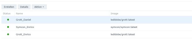

ich habe ein neues "Projekt" auf der Agenda. Ich will den zweiten Wechselrichter einbinden.
Auf meiner Synology habe ich jetzt eine zweite Grott Instanz laufen ..
Grott - Enrico
[Generic]
mode = proxy
IP = 192.168.1.126
port = 5279
blockcmd = True
time = auto
timezone = Europe/Berlin
tz = Europe/Berlin
[Growatt]
ip = server.growatt.com
port = 5279
[MQTT]
nomqtt = False
ip = localhost
port = 1024
topic= energy/growatt
auth = True
user = 0815
password = 0815
Grott - Daniel
[Generic]
mode = proxy
IP = 192.168.1.126
port = 5280
blockcmd = True
time = auto
tz = Europe/Berlin
[Growatt]
port = 5279
[MQTT]
nomqtt = False
ip = localhost
port = 1025
auth = True
user = 0815
password = 0815
Die Protokolle der jeweiligen Grott Instanzen sehen gut aus.
Grott - Enrico Daten kommen über Port 5279 rein
Grott - Daniel Daten kommen über Port 5280 rein
Grott - Enrico soll die Daten nach IP Symcon über Port 1024 senden
Grott - Daniel soll die Daten nach IP Symcon über Port 1024 senden
Aber es kommt nur Knete im Protokoll an.

Vorab: Das hier in dem Beitrag doppelt zu posten und dann auch noch ein extra Beitrag dazu zu erstellen, hilft nicht wirklich und wie Du vermutlich weißt ist das in Foren auch nicht so gerne gesehen. ;)
Es ist zwar gut das Du hier irgendwelche Screenshots postest, aber erst einmal wäre es wohl wichtiger zu klären ob Du Dein Problem aus #22 überhaupt lösen könntest und wenn ja wie. Zumindest gab es dazu von Dir hier kein Update mehr. Dein "Ich will den zweiten Wechselrichter einbinden." klingt zwar so als hättest Du es lösen können, aber darüber kann man halt nur spekulieren.
Sofern es bei/mit dem einen WR jetzt funktioniert wäre zu klären wie genau Du es da gelöst hast und was jetzt bei dem anderen WR ggf. anders ist. Ebenso ob auch von dem anderen WR überhaupt Daten bei dem MQTT Explorer ankommen und ob die korrekt sind, bzw. sein könnten.
Was mich betrifft gilt weiterhin das ich mit IP Symcon nichts am Hut habe und somit dazu auch nichts sagen kann. Auch glaube ich nicht das es hier im Forum viele User gibt die Grott nutzen und darüber Daten an IP Symcon senden. Ich vermute eher außer Dir gibt es hier gar keinen weiteren User. D.h., wie ich bereits in # 23 gepostet hatte, bist Du mit Deiner Frage in einem IP-Symcon-Forum vermutlich besser aufgehoben.
Edit: Wobei Du das ja schon gemacht hast. :) Wenn Dir im IP Symcon Forum scheinbar niemand helfen kann, dann wäre es m.M.n. schon ein sehr großer Zufall falls hier jemand eine passende Lösung für Dich hätte.
