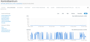

ich habe diesen hier mal für etwas über 300 geschossen (noch ohne Lüfter, aber mit 32 GB Ram und 1 TB Platte).
Opensense läuft in Proxmox, bei mir keine Abwärmeproblem!
Protecli baut gute Geräte, sind aber etwas hochpreisiger. Die China Geräte sollten auch gehen (ich habe mittlerweile eines als "neue Herberge" meiner OpnSense. Die OpnSense sollte nach meiner Meinung nach der Router für alles sein. Im Wohnzimmer würde ich es mit 2,5Gbit nicht übertreiben. Ich habe "nur" einen 8 Port Lite und 16 Port Lite von Unifi und komme damit dicke hin. Die Hardware der OpnSense sollte aber auf 2,5 Gbit ausgelegt sein. Bei mir sind es 6x 2,5GBit und ein N100. Mir reicht das. Der Proxmox hat mehr Kraft (i7 12th Gen. / 64 GB).

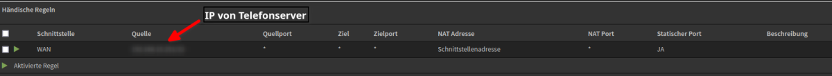

Dann hast du aber doppeltes NAT und das gilt es zu vermeiden. Klemme lieber die Fritzbox hinter die Firewall als IP-Client und mit einer "Outbound NAT Regel" sollte dann auch die Telefonie über die Fritte laufen.
Fritzbox kann auch am dritten Hardware-Port der Firewall Appliance angeschlossen werden, dann brauchst du in dem Bereich keine VLANs und kannst dort die Firewall Regeln sauber und deutlich übersichtlicher durchkonfigurieren. Vor allem legst du dir nicht das gesamte Netzwerk lahm, wenn du dort etwas Falsches konfigurierst.

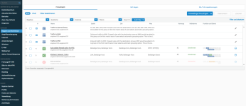

Schaue dir als Alternative zur Sense mal noch Sophos an.
Ist für den Heimgebrauch kostenlos und hat den vollen Funktionsumfang. Einschränkung: 4 Kerne der CPU werden maximal genutzt und 6 GB RAM.
Das reicht allerdings für viele Server, Clients und VLANs, die du nicht ausnutzen wirst.
