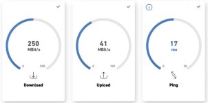

@ctrlaltdelete: in der Tat, ich habe dort mein V-DSL250 "durchgeschleift".
© Eaton Manual
@WeKi: komisch, ich hab das meiner Amazon-Rezension extra hervorgehoben. Der Speed ist genauso schnell wie der
"Direktanschluss"
