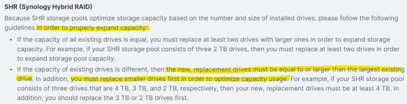

Bei replace hdd:
Bei add hdd:
Also kann ich das SHR Raid schon problemlos mit den 16tb Platten zusätzlich erweitern...auch wenn die 18er drin ist. Weil ich ja schon 16er drin habe.
Aber die 14er mit 16ern zu ersetzen bringt nur was (= Speicher) wenn die 18tb noch nicht drin ist.
Alles total simpel und kaum was zu beachten ⚜️

In Deinem Setup bringt der Ersatz einer 14TB- durch eine 16TB-Platte 2TB mehr Kapazität - unabhängig davon, ob die 18TB verbaut ist oder nicht.
A-Hab

Ne das ist leider nicht so. Wobei mir das aktuell Wurst ist.
Ich hatte das schon! Genau in der Konfig!
Hatte 14, 14, 14, 16, 18 drin.
Eine 14er wurde kaputt. Eine 16er kam rein. Und ich hatte kein Byte mehr Speicher. Siehe auch oben erklärt bei "replace hdd". Warum...keine Ahnung. Ist aber so. Theoretisch sollte sich der Speicher erweitern.

Du musst das Volume dann manuell erweitern, aber die Kapazität des Speicherpools wächst um 2TB.
A-Hab
11. Jul 2013
Wollte ich, ging nicht. Hatte ich ja seit 2015 schon 4-5x gemacht. Hab dann den Support kontaktiert.
Wurde darauf hingewiesen, dass man den zusätzlichen Speicher nur kriegt wenn die HDD gleich groß oder größer als die Größte ist. Also genau was da oben steht.
"aber die Kapazität des Speicherpools wächst um 2TB"
Klar, das stimmt in der Theorie, kannst du aber nicht so erweitern. Nur wenn du das Array mit den HDDs neu aufbaust, hättest du natürlich die 2TB extra.

Ich halte das für Quatsch, denn im Hintergrund werden verschiedene RAID-5-Arrays gebildet, die per Logical Volume Manager zu einem Speicherpool vereinigt werden. Spielen wir Dein Setup einmal beispielhaft durch. Dein SHR-Speicherpool würde aus folgenden RAID-Arrays bestehen, falls er so, wie er jetzt ist, neu erstellt worden wäre:
RAID-5 aus 5x 14TB -> Netto-Kapazität 56TB
RAID-5 aus 3x 2TB -> Netto-Kapazität 4TB
In Summe also 60TB Kapazität.
Wenn Du nun eine 14TB- durch eine 16TB-Platte ersetzen würdest. würde der zweite RAID-5-Array auf 4x 2TB erweitert werden und 2TB mehr Kapazität bereitstellen. Da Du nur eine 18TB Platte im System hast, werden von ihr nur 16TB im Speicherpool verwendet. Selbst theoretisch gäbe es hier also überhaupt keinen Grund, warum die RAID-Arrays nicht erweitert werden könnten.
Edit: Das soll nicht heißen, dass das, was Du berichtest, nicht zutrifft. Aus meiner Sicht muss es aber einen anderen Grund haben. Ich bin mir ziemlich sicher, dass es im Forum Berichte gibt von Leuten, die dies Szenario schon erfolgreich umgesetzt haben.
