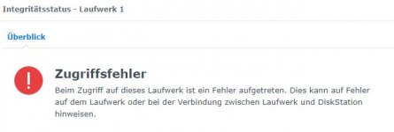

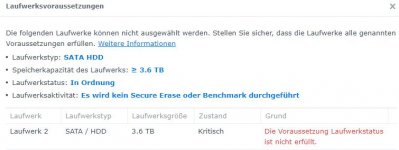

HDD SATA HDD defekt, muss ich kurzfristig austauschen
SATA HDD
2te Platte ist gestern eingetroffen, habe ich dann eingebaut und synchronisiert.... läuft bestens!
Danke an alle für eure Hilfe!
