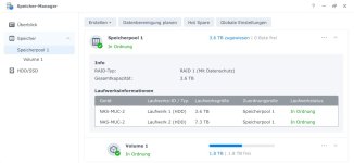

Servus, ich habe 2 NAS. DS 218 Play. Nun möchte ich dort 2 HDD untereinander tauschen. Das eine NAS hat ein RAID, das andere SHR.
NAS 1: SHR mit Datenschutz, Speicherpool 1
HDD 1: 5,5 TB
HDD 2: 11,7 TB
NAS 2: RAID 1 mit Datenschutz, Speicherpool 1
HDD 1: 3,6 TB
HDD 2: 7,6 TB
Gegeneinander tauschen möchte die HDD 1 vom NAS 1 mit der HDD 2 vom NAS 2, dabei möchte ich NAS 1 auch auf RAID 1 umstellen.
Wie wäre der einfachste Weg mein Vorhaben zu bewerkstelligen, ich habe so etwas noch nie gemacht. Ein weiteres NAS oder ext. HDD um alle Daten zu verschieben habe ich gerade nicht zur Hand.
Anbei noch 2 Fotos der Konfiguration.

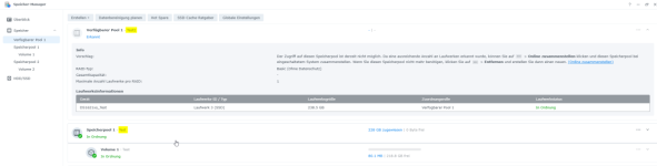

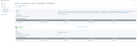

Zweite SSD mit installiertem DSM 7.2,1 U5 im laufendem Betrieb mit hotplug dazu gesteckt, sieht so aus.
Das wäre dann quasi der Zustand, den @Wile E Coyote vorfinden würde, wenn die DS eingeschaltet ist und er könnte dann den Weg gehen, der im Screenshot beschrieben ist.
Reaktionen: dil88 und Benie

Nach einem Neustart bootet die DS dann in wieder in das zuletzt gestartete DSM. Zu erkennen am Namen "DS1621xs_Test2".
