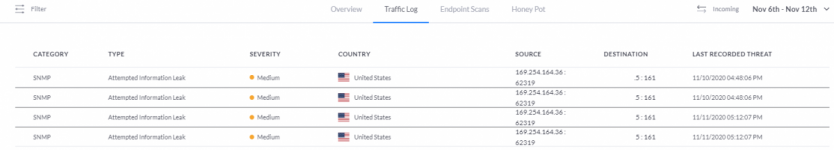

Ich brauche nochmal euren Rat. Bei mir ist IPS aktiviert und ich habe unten abgebildete Warnung erhalten. Es handelt sich um einen Drucker. Dieser ist eigentlich in der Firewall bei WAN_IN und WAN_OUT geblockt (alle Quell-IP, alle Ports), also sollte keinerlei Internetzugriff möglich sein. Ich habe keinerlei Portweiterleitung aktiv.
Wieso erhalte ich diese Meldung? Wie kann jemand auf Port 62319 auf den Drucker Port 161 zugreifen? Oder wie ist diese Warnung zu verstehen?

Kenne mich jetzt nicht mit deinem System aus, aber hast du dort das smnp Protokoll auch wirklich geblockt oder nur tcp ports? Hier zb kann ich das / muss ich das bei der Regel Erstellung extra mit angeben...
Vermutlich ne typische nach hause telefonieren Aktion... Kundendienst plus Daten sammeln vermutlich...
Edit... Hast du denn auch für das Interface des Drucker Vlans eine Block Regel für eben diesen? Wenn der gar nicht nie ins Internetsoll, dann gehört die block rule doch eigentlich zwingend da hin, da doch der EIN gehende Verkehr geprüft wird...

Ich habe nur WAN_IN und WAN_OUT geblockt. Habe vorhin mal meinem PC diese IP zugewiesen. Ich konnte weder eine Webseite aufrufen, noch irgendwelche externen IPs pingen. Sollte also passen.
Bei Ports habe ich "any" angegeben. Ich gehe davon aus, dass das jeden, bzw. alle bedeutet.
So schaut das bei mir aus:
