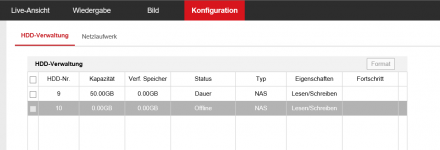

Hallo
Ich habe mir eine neue Synology DS720+ gekauft und wollte ein SMB Verzeichnis für meine Hikvsion Kameras anlegen, dies habe ich bisher über meine alte Qnap gemacht, dass hat wunderbar geklappt, aber über die DS720+ will es nicht funktionieren, ich bekomme immer wieder Fehlermeldung, hat jemand eine Idee, was das sein könnte?

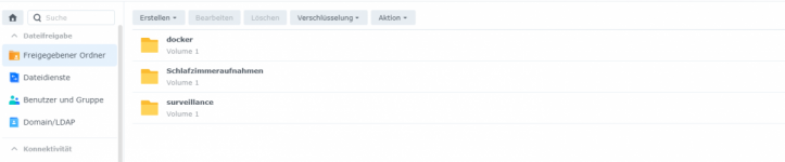

Du hast auf deiner DS mindestens einen Freigegebenen Ordner erstellt, darin befindet sich jetzt ein Ordner welcher als Ziel deiner Kameras dienen soll.
In deiner Kamera hast du einen Usernamen definiert mit Kennwort.
Bitte nachschauen ob dieser Username in der Kamera mit exakt diesem Kennwort auch die Zugriffsberechtigungen auf den gemeinsamen Ordner und den "Zielordner" hat:
DSM7 > Hauptmenü > Systemsteuerung > Freigegebener Ordner > (ACHTUNG, wenn du die Bilder in SS und DS Cam sehen möchtest, dann muss es zwingend der Freigegebene Ordner surveillance sein!) andernfalls irgendeinen Ordner nehmen.
Markier die Zeile mit dem gewünschten Freigegebenen Ordner > rechte Maustaste "Bearbeiten" > neues Fenster > Reigster "Berechtigungen" auswählen > hier MUSS der Username zu sehen sein welchen du in der Kamera benützt, die Spalte Vorschau und Gruppenberechtigung muss in dieser Userzeile auf Orange "Lesen/Schreiben" stehen. Wenn ja dann rechts unten mit Speichern bestätigen.
Falls nein, Username und Kennwort so wie in der Kamera anlegen und die Lese-/Schreibberechtigung gestatten. Wieder mit Speichern bestätigen.

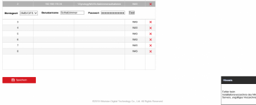

Also ich habe einen Ordner erstellt, aber im Kamerainterface kann ich keinen Usernamen oder Kennwort erstellen, den muss ich eingeben, welchen ich in der NAS erstellt habe, aber in der Kamera selber kann ich das nicht festlegen!
Der Rest müsste so stimmen, schau mal die Screenshots

Nein, da ist nichts, dass war ja bei der Qnap auch so, ich musste dort einen Benutzer (Kamera) anlegen und ein Kontigent erstellen und das geht eben bei der Synology nicht, ich habe ja die Kamera bestimmt schon 3 Jahre
UrsulaB.
11. Jul 2021
69
Das steht in der Hilfe von der Kamera:
Net HDD
The network disk should be available within the network. Configure them properly to store the recorded files, log files, pictures, etc..
  1. Enter the Net HDD settings interface.
  2. Click an HDD to configure.
  3. Enter the server address of the network disk, and enter the file path.
  4. Select the mounting type. NFS and SMB/CIFS are selectable. And you can set the user name and password to guarantee the security if SMB/CIFS is selected.
  5. Click Test to see if the HDD is properly configured.
  6. Click Save to save the settings.
