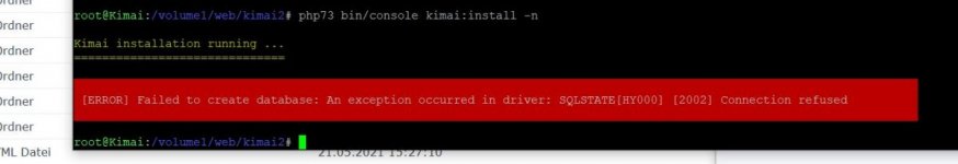

Ich habe die Anleitung gemäss diesem Link befolgt, sie geht aber augenscheinlich noch nach DSM6
Führe ich gemäss Anleitung per SSH den Befehl php73 bin/console kimai:install -n aus, dann erhalte ich folgende Fehlermeldung:

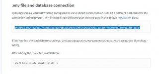

Gemäss meinen Recherchen im Netz dürfte das Problem mit diesem String zusammenhängen:
Ich habe diesen String so in der env.-Datei übernommen, den Port ersetzt und das Passwort natürlich auch. Habe den Port dann doch wieder auf 3307 gesetzt, mal die Anführungszeichen weggelassen, etc.
Aber hier verlassen mich meine Kenntnisse; ich denke aber, das der obige String falsch ist.
Hat hierzu jemand eine Idee? Dann kann ich es weiter versuchen und simplick allenfalls auch helfen.
