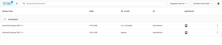

Das Backup habe ich innerhalb von HA konfiguriert. Er macht ja immer eins, wenn ein Update eingespielt wird. Neu seit kurzer Zeit ist auch das automatische Update, habe ich auch aktiviert. Leider kann man nicht sehen, wo genau die Daten abgelegt werden. Speicherort = "Diese System" ;-(
Ich habe die gleiche Konstellation auf einem baugleichen NAS bei uns in der Firma nachgestellt. Selbst da kann ich nicht sehen, wo der Speicherort ist. sh. Screenshot. Bin da jetzt auch nicht der absolute Auskenner. Vielleicht steht das auch irgendwo in einer yaml o.ä.

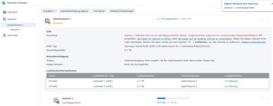

Kannst Du mir bitte erklären, wie genau ich das machen muss? Die VM läuft ja nicht mehr. Die wurde durch den schreibgeschützten Zustand beendet, sh. Screenshot.
Ich habe ja gehofft, das ich die entsprechenden Daten über SSH finde und sichern kann. Ich muss noch dem Vorschlag von @Stationary testen.

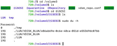

Also, bei mir sieht das so aus: sh. Bild.
Jetzt weis ich nicht recht weiter. Ist die lange Zahl eine Datei oder ein Ordner? Vllt. sogar das Backup? Wenn ja, wie bekomme ich sie auf den Rechner. Auf die NAS (freigebene Ordner) geht ja vermutlich nicht, da schreibgeschützt.
Sorry für die Anfängerfragen ... Kannst Du mir bitte behilflich sein?

Na das ist ja die vm . Die brauchst du
Stationary
13. Feb 2017
4.088
1.386
Hast Du zwei VM‘s? Eine davon ist dann Deine HA-VM. Die kannst Du Dir auf ein externes USB-Laufwerk kopieren.

Nein, den LUN sieht man nicht in der FileStation. Das ist ja im Prinzip eine virtuelle Disk, da kommt man nur über SSH dran. Ich habe das vor Jahren mal durchexerziert, weil mir die SSD auf der die VM liegt kaputtgegangen war. Also mußte ich irgendwie die Daten herunterkopieren, die SSD austauschen und die VM zurückspielen.
Die einzige andere Möglichkeit ist, wenn man noch dran kommt, die VM zu exportieren.

Dann bleibt erst mal nur USB-Laufwerk mit genug Platz für die ganze VM (hast Du da zwei VMS?) anschließen. Unter ssh auf das Verzeichnis des USB-Laufwerkes wechseln.
Dann
cp -R /volume1/@iSCSI/LUN /
um den Ordner mit den VMs zu kopieren.
