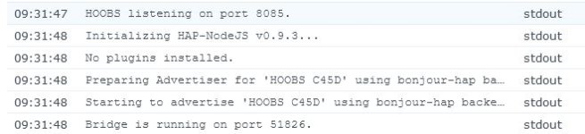

ich habe jetzt noch mal alles neu gemacht und es funktioniert nicht :/
hier die aktuellen Einstellungen
MONSCh
27. Nov 2013

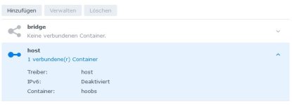

Das Image funktioniert jedenfalls. Hast du nach der Portänderung den Container neugestartet?
kannst du mir deinen Container mal exportieren und mir zur Verfügung stellen, würde diesen gern mal importieren und zu testen.

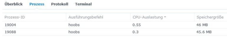

Laut Screenshot ist der Container nicht gestartet?
MONSCh
27. Nov 2013
hatte ihn gestartet nur zu früh einen Screenshoot gemacht.... Muss ich bei mir an der FW noch was einstellen?

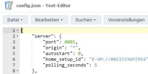

ich hab es gelöst.... musste auf der FW noch eine Einstellung anpassen
Habe den Port in der Config von hoobs noch mal angepasst und dann dann in der FW mal geschaut und die Port noch hinzugefügt.syno1.JPG
