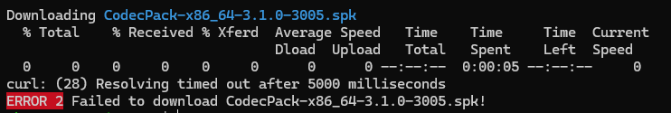

01. Jan 2024
egal ob ich via Aufgabenplaner oder SSH versuche das Skript zu installieren, ich erhalte immer folgenden Fehler:
"ERROR 2 Failed to download CodecPack-x86_64-3.1.0-3005.spk" was zum Abbruch der Installation führt.

Hat Synology das eventuell entfernt oder den Pfad angepasst?
Warte mal die Rückmeldung von @DaveR ab oder schreibe ihm auf GitHub.

Bist du sicher, dass deine Version korrekt aktualisiert wurde? Wenn @DaveR das Timeout von 5 auf 30 Sekunden angehoben hat, passt deine Meldung nicht dazu.
01. Jan 2024
Ja, da gebe ich Dir recht. Aber ich habe das alte Verzeichnis gelöscht und die neue Version in einem neuen Verzeichnis entpackt und dementsprechend gestartet. Ergebnis bleibt leider gleich.
14.057
3.871
488
Vermutlich hat @DaveR eine Stelle vergessen, Zeile 168.
