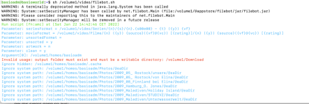

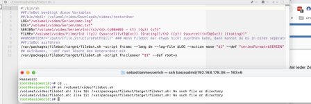

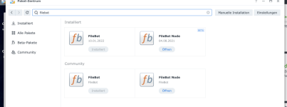

hallo früher lief es bei mir alles einwandfrei
seit DSM7 Update nich tmehr :( ich komme hier nicht weiter - schaut mal
auf dem bild unten ? die SSH console > mit verweis auf Zeile 10 und 12 aus dem filebot SH file >>> wo kann der fehler liegen?
Filebot ist aber installiert (siehe screenshot aus DSM)
danke euch!

ich habe nun aus dem FilebotScrippt das .sh entfertn dann ginbg es
jetzt bekomme ich aber noch die folgenden fehlermeldung:

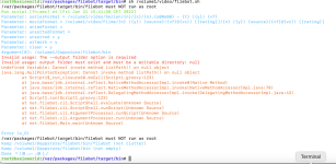

UweLe
26. Sep 2012
72
die fehlermeldung sagt doch schon was los ist... der output fehlt...
z.b. --output "/volume1/Download" hinzufügen
bei mir siehts dann so aus:
/var/packages/filebot/target/filebot.sh -script fn:amc --lang de --log-file $LOG --action move "$1" --output "/volume1/Download" --def "seriesFormat=$SERIEN" "movieFormat=$FILME" "unsortedFormat=$UNSORTIERT" -non-strict --def unsorted=y "artwork=n" --def clean=y

danke das hatte ich so auch schon, wenn ich dann da sscript testweise starte kommt folgendes:
siehe rote meldung > und was komisch ist, er scannt dann audf einmal ordner die ich garnnicht angegeben habe (er soll ja eigentlich nur
volume1/video/Downloads scannen (da da landen die downloads und dannn in
volume1/video/Serien
oder
volume1/video/Filme
verschieben / umbennen und die filmdaten schreiben
wo ist den meinfehler?
danke & gruß
