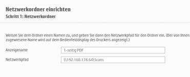

Vielleicht kannst die Einstellungen des Druckers hier mal posten
Hier ist der Eingabebereich. Natürlich habe ich statt dem Namen der DS alles auch mit der IP probiert. Wenn ich jetzt auf Zugriff prüfen gehe, kommt die Fehlermeldung.
