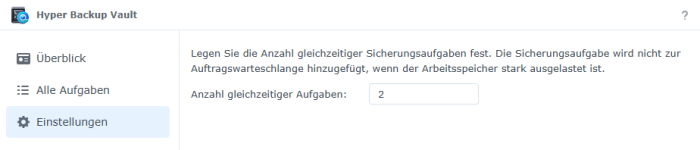

Wie viel RAM hast du in der DS923+ verbaut? Danach richten sich, unter anderen, die zulässigen gleichzeitigen Sicherungsaufgaben, die Hyper Backup bzw. Hyper Backup Vault zulässt.

Die DS923+ hat also vier GB an RAM verbaut, sollte eigentlich ausreichen - wobei freier RAM als Cache verwendet wird. Sollte aber bei der Übertragung per Internet nicht wirklich ins Gewicht fallen. Kann aber bei der DS923+ dazu führen, dass du nicht alle Sicherungsaufgaben parallel abarbeiten kannst. Das musst du ausprobieren.
