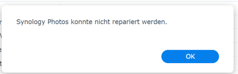

2. Problem: Die Wiederherstellung von Photos war ebenfalls nicht erfolgreich mit folgender nichtssagender Meldung (wenn ich Deinstalliere steht dort nur konnte nicht installiert werden). Gibt es hier ein detaillierteres Log, wo ich das prüfen könnte? Nur damit der Fehler beim 2. Mal nicht wieder auftritt.
