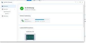

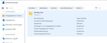

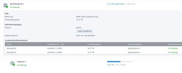

Moin zusammen,
ich habe keinen enstprechenden Thread gefunden, daher hier in "Neu". Folgendes Setting:
Ausgangs DS 918+ läuft im Raid und soll per Hyper Backup gesichert werden auf DS 216+ II - beide hängen per LAN am gleichen Router. Die Valut DS läuft auf JOBD.
Das Ganze funktioniert auch so wie ich es mir vorstelle, bis ca. 10TB (oder 25%). Dann wirds richtig langsam. Verstehe ich insofern auch, weil ich Filme, Fotos und Musik teils doppelt habe. Einmal auf dem Drive und einmal noch in den entsprchenden Ordnern. (Da ich auf Schiffen arbeite, möchte ich eben Dateien auch physisch vor Ort und syncronisiere ausgewählte via Drive). Von daher verstehe ich, das sie langsam wird, weil sie Dateien ja nur einmal sichert und eben entsprechend abgleicht.
Was ich nicht verstehe, irgendwann einmal bekomme ich eine "Error" Meldung - Siehe Screenshots. Und das nicht zum ersten Mal.
Ich habe nach der ersten Fehlermeldung den Job komplett neu angelegt. Also Auf der 918+ komplett gelöscht und neu angelegt (ohne Rotation oder ähnlichem - wollte das erste Backup erstmal durch haben). Auf der 216+ ebenso alles gelöscht, auch die Sicherungsdatei, ebenso im Papierkorb.
TRotzdem habe ich das Problem wieder. Habe eineige Screenshots dran gehängt, vielleicht kann sich das mal jemand anschauen der mehr Ahnung als ich hat und eine Idee woran es liegen könnte.
Danke :)

ich habe mehrere Fragen:
1. Stimmt die Signatur bei dir noch?
2. Warum ist im ersten Bild die DS218 mit 4 Laufwerken zu sehen? Ist das die 918+?
3. Auf der 216 hast du genügend Platz?
4. Wie viele Backup Jobs hast du noch?

3.1 Und was für Platten sind auf der 216 verbaut?
Reaktionen: Ronny1978
Ronny1978
09. Mai 2019
2.163
917
148
Wenn die Signatur stimmt, dann 2x 12TB Ironwolf. :)
Reaktionen: bertoal
bertoal
20. Feb 2021
164
90
78
(y) Habe nur den Kopf schief gehalten und nicht das Handy - dann wohl kein SMR Problem

Es ist eine 918+ (habe aus Versehen beim Neu Einrichten und rüber kopieren den alten Namen mit übernommen)
Ja - siehe Screenshot

Warum nutzt du in HyperBackup die Option „Gesamtes System“?
14.057
3.871
488
Das ist eine gute Frage.
stefanghh
09. Feb 2013
229
Weil iczh das gesamt Sytem gesichtert haben will um es "im falle eines falles" zurückspielen zu können
maxblank
25. Nov 2022
4.435
2.365
289
Sind dir die Unterschiede, Voraussetzungen (auch bei der Wiederherstellung) und Einschränkungen bei dieser Sicherungsart unter HyperBackup bekannt?
