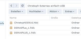

Darf hier nur eine .hbk drin sein? Ich habe auch das Problem mit der nicht funktionierenden Verknüpfung zwecks umbenennung.

Da können mehrere drin sein, musst halt nur mit der richtigen Verknüpfen.
10. Feb 2024
24

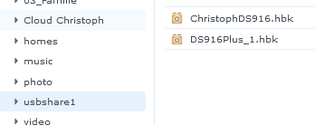

Wenn ich versuche zu verknüpfen kommt: Keine Verzeichnisse Verfügbar.
Es sind aber Dateien drin:
Danke im Vorraus!

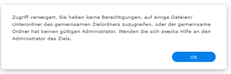

Ich habe die Rechte in FileStation auf USBShare1 für den Nutzer geprüft. Der eingelogte User, also ich, haben Lese- und Schreibberechtigung.
Auch der Benutzer (Ich) sind in Systemsteuerung auf Lese- und Schreibberechtigung für USBShare1 eingestellt.
Klicke ich in der Filestation auf "ChristophDS916.hbk" bekomme ich die Meldung, dass ich keine Berechtigungen habe um diese zu öffnen.
Klicke ich auf "DS916Plus_1" komme ich in der Filestation drauf.
Hyper erkennt aber beide .hbk Dateien nicht.

Geh mal in der Filestation zu den *.hbk Ordnern, rechte Maustaste, Eigenschaften,Besitzer setzen, Haken bei "Auf diesen Ordner und Unterordner" setzen.
Boah cool! Das war die Lösung! Besten Dank Rotbart!

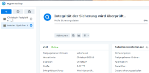

Die Versionsliste der ersten .hbk wird nicht angezeigt. Ist das normal, dass nach zugewiesener Liste die Versionsliste der Backups lange dauert zum aktualisieren? Ich würde diese .HBK nämlich eher favorisieren, da diese mehr Backups inbegriffen hatte.
Wenn ich per "Simulation" z.B. diese .HBK wiederherstellen möchte (Wiederherstellungsassistent), so stehen diese Wiederherstellpukte schön beschrieben da. In der Versionsliste "vorne" rödelt er lange.
Ich habe jetzt mal versucht über "Integrität der Sicherung" das ganze zu lösen...
Die zweite Versionsliste wird problemlos angezeigt. Ohne Wartezeit hat diese gleich funktioniert.

10. Feb 2024
24
Guten Morgen.
Die integritätsprüfung hat jetzt die ganze Nacht für die eine .HBK gedauert. Jetzt ist sie durch und die Versionen werden noch immer nicht angezeigt :-(
