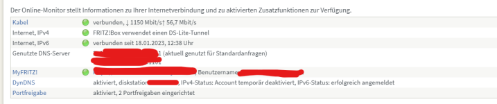

Ich verzweifel gerade, da ich in der Fritzbox 2 meine eigene IP nicht finde :unsure:o_O
15.028
5.403
Siehst du unter Internet->Online-Monitor
14.102
3.917
488
Internet, Online-Monitor
Edit: Uups, zu langsam. Aber man sieht ja schon, dass es sich wohl bei IPv4 nur um einen DS-Light-Tunnel handelt.
Also geht es wohl nur über IPv6, und dann braucht man die IPv6 der DS, nicht die der Fritzbox.

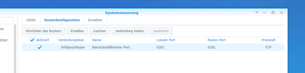

Habe jetzt auch mal versucht den Port direkt über die Synology freizugeben
Wenn ich den Diskstation internen Portverbindungstest auf NAS (1) mache, passt die Verbindung für Port 6281
Auf der ZielNas (2) schlägt der Portverbindungstest fehl.

Auch wenn das nur ein Test ist, es empfiehlt sich, die Portfreigaben manuell einzurichten und nicht über diese Funktion und UPnP, weil du damit keinen Überblick hast, welche Ports sich die DiskStation selbst freigibt.
