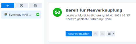

So, nun konnte ich mir das Ganze noch etwas genauer ansehen, aber leider komme ich dennoch nicht weiter.
Wenn ich nach der Anleitung vorgehe, und das vorhandene Backup neu verknüpfen will "Bild 1 (1)", fragt HyperBackup immer nach einer IP. Hake ich "Bild 1 (2)", an, muss ich alle Ordner wieder neu markieren. Es wird also ein neues Backup geplant, was ich aber ja nicht möchte. Auch verifizieren kann ich das vorhandene Backup nachträglich nicht.
In der zweiten Hardcopy sieht man mein vorhandenes Backup. In der dritten eine Auszug aus der Beschreibung.
Hoffe, ich habe mich verständlich ausgedrückt und jemand kann mir die Augen öffnen.

@Neuling55
in deinen Bildern hast du als Ziel etwas im Netzwerk ausgewählt. Ich vermute deine eigen NAS oder hast du mehrere davon?
Das Symbol bei der Aufgabe bedeutet Netzwerkziel, also braucht es IP oder sonst eine Netzwerkangabe.
Lokal, also auf USB Platte, sieht es anders aus

Dann Versuch eine Neuverknüpfung über das "+" auf der linken Seite, und nicht über den Button der in der Aufgabe angezeigt wird.
Auf jeden Fall passt der Name und das Logo davon wie angemerkt nicht zu einem lokalen Backup, sondern ein Backup auf ein anderes NAS.

Bezugnehmend auf Deinem screenshot, sieht bei mir tatsächlich anders aus 1736320488324.png
Allerdings ist eben diese NAS 1, die an der die usb-Platte hängt und von der die Daten auch gesichert werden. Irgendwas habe ich da wohl vermurkst. Wird mir nichts anderes übrig bleiben, als die Platte neu zu formatieren und ein neues "sauberes" Backup aufzusetzen.
