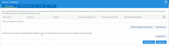

Danke für die schnellen Kommentare. Habe folgendes Eingestellt:
Syno Routerkonfig: nix
Alles alles wie vor in meinem Beitrag von oben.
Fritzbox Portfreigaben:
Bewusst die externe abgeändert die dann auf die 5000-5001 zeigt.
Wenn ich dann von außerhalb meines Netzwerks mit https://blabla.myds.me:1896/ ankomme, gibt Chrome die Meldung:
Die Website ist nicht erreichbar
Entweder 5000 oder 5001, nicht von bis. Also besser 5001 und https. Oder nicht empfehlenswert 5000 und http.
Wenn du quickconnect nutzt brauchst du KEINE Portweiterleitung!
Damit ist auch die Internet-IP die du in der Fritz einträgst Unsinn, da alles über Synology Proxys und damit deren DNS Auflösung läuft.
