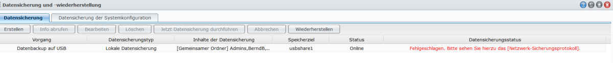

Hallo Zusammen,
Ich benötige dringend Hilfe mit meiner CS-407. Diese NAS leistet mir schon viele Jahre nützliche Dienste und mit der Firmwareversion 2.0 war das alles auch gar kein Ding. 4 Platten im RAID5 auf die ich meine Daten speichere, Freigaben gemacht und ab geht das. Zum Thema Backup, habe ich ebenfalls schon seit einigen Jahren eine USB HDD 2,0 TB angeschlossen, auf die pünktlich jedes Wochenende meine Daten gesichert werden. Das machte auch alles keinerlei Probleme bis ich der Ansicht war, ich müsste mal die neueste FW Vers. 3.1 aufspielen. Erst das Zwischenupdate auf 2.2 durchgeführt und dann im Anschluss die 3.1 aufgebügelt.
Bitte versteht das nicht falsch, meine Daten sind nach wie vor vorhanden und ich nutze auch eifrig die Photo-Station und die Music-Station, aber mit dem Backup funktioniert das nicht mehr. meine Bilder habe ich in den neu dazugekommenen Systemordner "photos" verschoben (der hieß vorher Bilder) und meine Musiksammlung in den Systemordner "music". Die müssen ja schließlich so heißen, denn sonst können die Applikationen der NAS nicht darauf zugreifen.
Das Backup startet auch nach wie vor , prüft dann jedoch irgendwelchen Speicherplatz auf der Wechsel HDD und bricht ab. Also dachte ich mir, man könnte die Dasi Platte mal formatieren. Das tat ich auch und zwar gönnte ich ihr das ext-3 Format. Datensicherung manuell gestartet - gleicher Fehler. Da die Netto 1,4 TB der Cubestation locker auf die 1,8 TB formatierte Wechsel HDD passen sollten, habe ich eine manuelle Synchronisation angeworfen. Alle Dateien (gefühlt zig Millionen) auf die Platte gespeichert. Nun sind 1,4 von 1,8 Tb belegt. Aber jedes mal verreckt mir das Backup auf die gleiche Art und Weise, es werden einige Dateien geschrieben, dann erfolgt der Abbruch und die Benachrichtigung per E-Mail. Just an dieser Stelle weiß ich nicht weiter. Vielleicht hatte jemand von Euch ein ähnliches Problem und könnte mir einen Hinweis geben ?
Das wäre echt toll und ich könnte wieder ruhiger schlafen.

Ich danke Euch für Eure vielen wertvollen Hinweise, konnte allerdings das Problem selbst lösen. Nun möchte ich Euch die Infos aber auch geben, falls mal einer von Euch ein ähnliches Problem hat. Ich dachte mir so vor 3 Tagen, einen Speichertest übers NAS Tool anzuwerfen, kann ja prinzipiell kein Fehler sein. Also tat ich das. Nachdem mich das Tool darüber belehrt hatte, dass so ein Speichertest mehrere Tage laufen könne sagte ich mir, OK - wirf das Ganze an, vielleicht ist ja ein Fehler im Dateisystem ursächlich dafür verantwortlich. Der Scanprozess dauerte um die 11 Stunden und im Anschluss wurde mir eine Indexdatei als korrupt ausgegeben, die das NAS Programm "PhotoStation 4" zum Erstellen der Thumbnail Dateien benötigt. Ich habe mich zum Dateipfad durchgehangelt, die Datei gelöscht und das Backup erneut manuell gestartet. Was soll ich sagen, es hat funktioniert. Am Samstag um 09:11 Uhr erhielt ich die erlösende Mitteilung:
Sehr geehrter Benutzer,
Die lokale Datensicherung auf CubeStation ist abgeschlossen.
Aufgabe: Datenbackup auf USB
Ziel: /volumeUSB1/usbshare
Mit freundlichen Grüßen
Synology CubeStation
Ich bin begeistert und kann endlich wieder unbesorgt schlafen. Ich möchte mich noch einmal an dieser Stelle an alle Community Mitglieder wenden, die mir wertvolle Tipps gegeben haben. Vielen Dank :)
