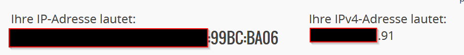

Wenn ich auf https://www.wieistmeineip.de/ gehe, steht da folgendes:
Die IPV4 von wieistmeineip.de ist die gleiche, wie die IPV4 vom Synology DDNS. Jedoch stimmt die IPV6 nicht überein.

Oder die Ipv6 ist die von deinem Computer mit dem du die Abfrage stellst.
Das scheint so. Bei (Windows) cmd --> ipconfig /all kriege ich die gleiche als temporäre ipv6 Adresse wie von wieistmeineip.de.

Du machst da einen Denkfehler. Gehst du von deinem PC auf wieistmeineip.de raus, gehst du mit der temporären IPv6 deines PCs raus und bekommst die auch dort angezeigt. Eingehend brauchst du aber die IPv6 deines NAS.
Verwendest du den DDNS-Namen dann intern kommst du direkt dorthin und kannst den auch anpingen, da ja der IPv6-Präfix mit dem deines PC identisch ist. Verwendest du ihn aber extern kommst du nur mit einer Portfreigabe im Router dorthin. Dort stellst du auch ein, ob auch ein ping6 gehen soll.

Hastes verstanden? Anders ausgedrückt: WieIstMeineIP.de zeigt Dir ja immer nur die IPv6 des Gerätes an, mit welchem Du WieIstMeineIP.de aufrufst. Aber bei IPv6 hat jedes Gerät (NAS, PC, Laptop, Router, WLAN-Vibrator (der Frau), Handy...) eine eigene IP (völlig anders als Du das bei IPv4 gewohnt/gewöhnt bist).
D.h. im Umkehrschluss - Du müsstest als NAS die WieIstMeineIP.de Seite aufrufen, was nicht geht, da Du nicht im NAS sitzen kannst und dort nen Browser zur Verfügung hast.
Die IPv6 des NAS kannst Du idealerweise im Router (vielleicht eine Fritzbox?) sehen bzw. dort aus dem gezeigten Prefix der Providerverbindung und dem (immer gleichen) Suffix des NAS zusammen bauen.
