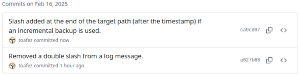

ps: möglicherweise wurde mein Vorschlag falsch verstanden; ich schlage einen zusätzlichen slash in Z297 nach dem ${datetime} vor und nicht davor (siehe letzte Zeile in #29)
ps2: ich bin nach wie vor voll begeistert von Deiner Arbeit.
Ich arbeite mich da nur rein, weil ich soweit möglich eine wirklich dauerhafte Lösung für meine "Backupstrategie" suche. Denn leider wurde das synology-eigene TimeBackup mit einem DSM Update einfach weggelassen, somit war meine Lösung von heute auf morgen unbrauchbar. Danach kam UltimateBackup, das ich genutzt habe um eine vermeintlich dauerhafte Lösung selbst zusammenzubauen (was ich ohne solche Beispiele nie geschafft hätte). Leider kam meine Lösung an seine Grenzen, da es pro Lauf ca 100GB verbraucht hatte. Ich muss mir also wieder was neues suchen. Wieder mit dem Ziel, einmal Aufsetzen und nicht mehr dran denken müssen, möglichst speichereffizient und dabei keine Änderung verlieren.
Mit dem Vorteil es selbst in der Hand zu haben und nicht wieder eine Lösung verwenden, die synology einfach abkündigt... ich hoffe nämlich, dass man wenigstens den Aufgabenplaner behält (etwas wie es anscheinend bei QNAP nicht gibt), um eigene scripte ziemlich einfach einbinden kann.
Reaktionen: Tommes
Ähm... vermutlich! Ich hatte wohl noch Schlaf in den Augen, als ich das hier gelesen habe...
Zeile 297 ändern in target="${init_target}${datetime}/"
... da in meinem Kopf immer noch der Slash hinter dem Target schwirrte und ich dachte, du meinst auch hier, das der Slash hinter das Target gehört und nicht, wie es ja da steht, hinter dem Datetime. Schimpf und Schande über mich!
Von daher, ja, du hast vollkommen recht. Wenn man den Slash in der Zeile 369 (hinter dem Target) entfernt und in Zeile 297 (hinter dem Datetime) hinzufügt, dann passt das.
Vielen Dank für den Hinweis und das du gleich die Lösung präsentiert hast. Ich werde das gleich mal ändern und auf GitHub hochladen.
