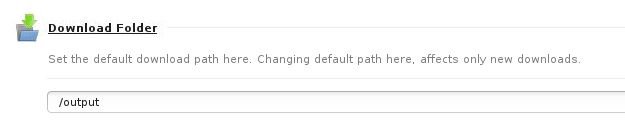

Habe es jetzt nochmal probiert. Leider wieder ohne Erfolg.
Im Jdownloader bekomm ich dann immer den Fehler "Invalid download directory"

Ich weiß nicht was ich übersehen habe?
Also ich habe das auch gehabt und ggf sogar keine Berechtigung bekommen als Fehler.
der Download Pfad im Jdownloader wird glaub ich immer gleich angezeigt.
setze mal die Variable der UserID neu. Standard 0 glaube ich. Ich habe die UserID vergeben die Schreibrechte auf dem Ordner hat. Um die UID des User rauszubekommen logge dich per SSH auf der NAS ein und nutze den "id USERNAME" Befehl. Siehe mein Anhang: user ipad hat die UID 1026 GID 100 groups 100. Die UID kannst du hier ändern
EDIT
siehe zweiter Anhang, hab eben noch einmal geschaut im jDownloader wird immer der output ausgegeben. :)

Habe es jetzt nochmal probiert von Anfang an mit der richtigen UID (gleiche wie bei dir). Leider selber Fehler.
Ich werde die Woche mal auf DSM 7 upgraden und es nochmal versuchen. Im Notfall muss ich einfach den Standardordner hernehmen...
Danke trotzdem
lg
Also ich hoffe du hast natürlich trotzdem geprüft welche UID der Nutzer hat ^^
Du könntest auch mit der 0 testen zumindest habe ich das in vielen Tutorials gelesen.
Ich kann leider nicht anders helfen :(
Ja hab ich. Brauchte das schon vor ein paar Tagen für ein anderes Tutorial für den Jdownloader und hab mir das über ein Skript rausgefahren. :)
Das mit der 0 habe ich aber nicht getestet, das werde ich auch noch probieren. (y)
Okay dann viel Glück :)

Woher weiss man denn den richtigen Pfad? Ich check das nicht und ich hab bisher noch krine Downloads finden können. Sonst funktioniert alles. Nur das mounten bekomme ich nicht hin. Verstehe auch die Logik dahinter nicht. Wo sieht man denn die Ordnerstruktur das man das mal recherchieren kann, was bei einem das richtige ist? Oder denke ich zu kompliziert?
also der /output Ordner ist der Ordner wo die Downloads raus kommen sollen. Das hat bei mir erst nach dem zweiten Anlauf geklappt aber ich habe auch den Fehler gemacht das ich es beim einrichten falsch hatte und dann nicht komplett neu gemacht habe.
Man muss alles beim einrichten richtig haben spätere Änderungen gehen nicht.

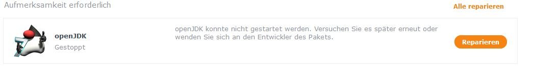

Installieren und benutzen (openJDK-noarch-v1.0.004-0915-DSM7.spk) funktioniert Super.
Sobald ich mein Syno reboote bekomme ich immer fehler meldung.
OpenJDK kann nicht starten..Ich kann Reparieren und dann geht es weiter.
Allerdings das kann ich 2-3 mal machen irgenwann kommt meldung das es nicht mehr Reparierbar ist.
Wie oder wo kann ich sehen wo das Problem liegt.?

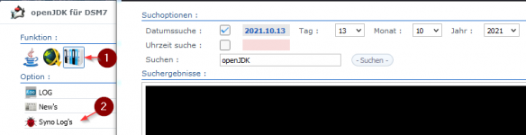

ähm … ok … schaue ich mir näher an.
Ich konnte dein Problem von openJDK noch nicht reproduzieren.
Aber … vielleicht kannst du mir helfen in dem du in „openJDK“ die Funktion „Syno Log’s“ mal aufrufst :
und wie im Bild dargestellt mal die Log’s deiner DiskStation durchsuchst und hier schreibst ob und was gefunden wurde.
