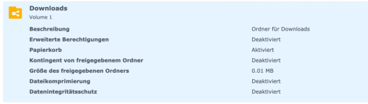

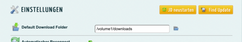

Die heruntergeladenen Dateien werden nicht in dem Gemeinsamen Ordner "Downloads" abgelegt. Wieso?
