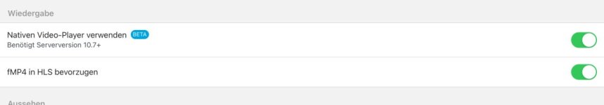

Beim Server habe ich noch "nativen Video-Player" (ist noch Beta) verwenden und ebenso fMP4 in HLS bevorzugen aktiviert.

Ich verwende auf dem iPad pro den VLC. Habe aber bei der App in den Clienteinstellungen den nativen Player (Beta) aktiviert.IMG_1330.jpeg
