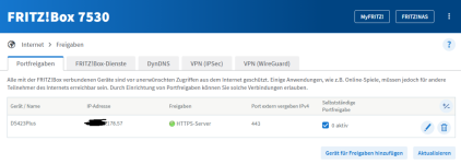

Ich wollte gerne mein Nas so einrichten, dass ich meine Mediathek von überall aus angucken kann. als Referenz habe ich https://www.youtube.com/watch?v=X-hpTxdU35g&ab_channel=DigitalAloha verwendet. das aufsetzen im lokalen Netz hat geklappt allerdings krieg ich den zugriff von außerhalb nicht hin. meine Vermutung ist, dass es eventuell an der Router Einstellung liegt aber da hab ich alles nach besten wissen und gewissen eingestellt.

Ohne einem ReverseProxy von dem Port 443 auf den Port von Jellyfin einzurichten funktioniert das nicht. Benutze die Sich Funktion oder Goole mal nach ReverseProxy für Jellyfin.
Woher soll der Router wissen was er mit den Anfragen auf Port 443 machen soll?
Wo soll er das hinschicken?
PS: Ich habe mir nicht die Zeit für das Video genommen, das dauert immer zu lang. Aber da Du den Reverse Proxy nicht erwähnt hast, gehe ich davon aus, daß Du keinen eingerichtet hast.

du solltest noch die automatischen Portfreigaben ausschalten. Ist immer gefährlich, wenn Geräte selber Ports öffen und schließen dürfen.

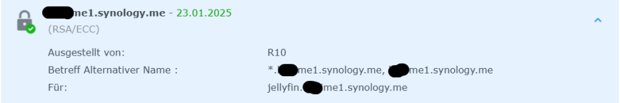

zu den Screenshots: Die sehen eigentlich gut aus. Evtl. hinten mal bei erweitert schauen. Bei dem RP auf der Synology bin ich nicht ganz so fit. Und noch die Infos zu dem Anschluss nachreichen. Ich befürchte bald du hast einen DS Lite Anschluss, wenn du mit den jetzigen Einstellungen nicht auf Jellyfin kommst.
