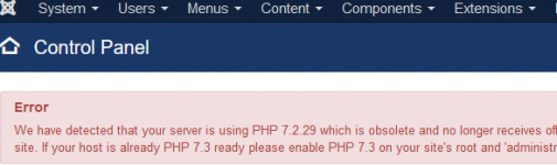

Und dann verstehe ich nicht, warum Joomla der Meinung ist, ich hätte PHP7.2 am Laufen.
wenn ich in die Administration von meinem Joomla gehe, bekomme ich die Meldung, dass php 7.2 läuft.
Dabei habe ich in meiner Webstation PHP 7.4 eingestellt.

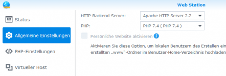

Habe jetzt nochmal die manuelle Installation gestartet.
Wenn ich in der Web Station PHP 7.4 als Default einstelle , prüft die Joomla Installation auch die Einstellung, ob zlib aktiviert ist, oder nicht.
Hab das in der webStation nicht angehakt gehabt, dann merkt das joomla:
Setze ich den Haken in der Web Station für PHP 7.4, geht der Check durch.
Also muss der apache ja eigentlich mit PHP 7.4 laufen.
