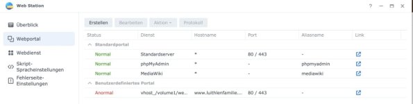

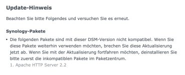

Ich kann das aktuelle DSM-Update nicht installieren, weil bei mir Apache Http Server 2.2 läuft.

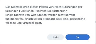

Wenn ich den Apache Server deinstallieren will, kommt die Warnung, dass meine Website dann ev. nicht mehr erreichbar ist. Die hatte ich aber aufwendig konfiguriert.
Apache HTTP Server 2.4 ist auch installiert.
Kann ich den Apache Server 2.2 gefahrlos deinstallieren (und Server 2.4 übernimmt automatisch) oder wie gehe ich am Besten vor?
Danke

Grundsätzlich sollte alles auch mit 2.4 laufen. Was hast du denn alles aufwendig konfiguriert? Es kann halt sein, dass sich einige Konfigurationen geändert haben und die müsste man halt anpassen, aber das sollte ja nicht das Problem sein. Ändere doch mal das Profil für deine Webseite auf 2.4 und guck was passiert. Dann kannst du es auch vorher schon testen und konfigurieren.

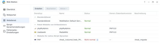

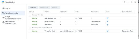

Ich habe den Server 2.2 deinstalliert, dann das aktuelle DSM Update gefahren. Danach musste ich PHP 7.2 deinstallieren und nun läuft leider mein Webserver wie befürchtet nicht mehr. Vermutlich braucht er PHP 8.0 oder höher. Nur wie bekomme ich das bitte wieder repariert?

Unter Webdienst den Namen korrigieren. Er sagt dir doch direkt, dass er keine '/' usw erlaubt. Dann ist es auch nicht mehr rot.

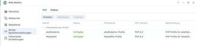

Der andere Name ist lösbar. Ich muss aber vorher auf PHP 8.x umstellen. Da wird dann leider nach allen möglichen Einstellungen gefragt.

Das kann man nicht so pauschal beantworten. Das hängt davon ab, was deine Seite benötigt.

Probier es doch mal mit standard Einstellungen...Da steht jetzt nichts besonderes. Also an Extensions oder ähnliches.
