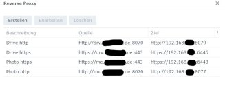

Ich habe eine www.domain.de bei Strato die ich hauptsächlich für emails nutze. Vor ca. 6 Monaten habe ich syno Photos gestartet. Ich habe eine Subdomain me.domain.de konfiguriert und mein DDNS bei CName eingetragen, auf der DS habe ich dann ein Zertifikat für me.domain.de erstellt. Klappte alles ohne Probleme.
Nun wollte ich ein Drive Verzeichnis für einige Leute freigeben. Ich habe also eine Subdomain drv.domain.de erstellt, den DDNS auch bei CName eingetragen und den Reverse Proxy konfiguriert. Die Fritzbox macht Portfreigaben für Port 80 nach 8070 und 443 nach 443 Ziel ist die IP der DS.
Der Reverse Proxy sollte funktionieren, soweit ich das testen konnte. (Photo funktioniert einwandfrei und drive mit http)
