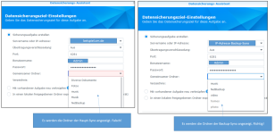

Nun richte ich eine neue Datensicherungsaufgabe in Hyper Backup auf der Haupt-Syno ein.
Bei "Servername oder IP-Adresse" gebe ich die DDNS ("beispiel.cm.de") ein. Und wenn ich dann unter "Gemeinsame Ordner" den Ordner auswählen möchte, werden mir alle Ordner von meiner Haupt-Syno angezeigt, und nicht die Ordner meiner Backup-Syno.
Wenn ich die IP-Adresse der Backup-Syno in "Servername oder IP-Adresse" eingebe, dann werden nur die Ordner angezeigt, die auf der Backup-Syno vorhanden sind. Funktioniert also mit IP-Adresse.
Wieso funktioniert es nicht mit der DDNS?
Wieso wird bei der Eingabe der DDNS die Haupt-Syno angezeigt und nicht die Backup-Syno?
Bei der Haupt-Syno ist doch nirgendswo die DDNS hinterlegt?

Die braucht keinen Eintrag für eine Ausnahme im Rebind Schutz. Das ist nur notwendig wenn man aus dem LAN über öffentliche Adressen in dasselbe LAN zurück verweist. Ist ja hier nicht der Fall.
Portfreigabe braucht es eigentlich nur 6281 (Übertragungsverschlüsselung Ein).
Die Ordner der Haupt DS kann es eigentlich nur anzeigen, wenn die Domain auf den falschen Anschluss zeigt, oder wenn Haupt und Backup im gleichen LAN stehen.

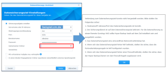

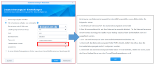

ich habe die Backup DS am Zielort heute aufgestellt und in Betrieb genommen.
Nun bin ich zu Hause und habe gleich versucht, die DDNS in die Datensicherungsaufgabe einzutragen.
Leider hat es nicht funktioniert :-(
Es erscheint eine Fehlermeldung, die ich angehängt habe. Auch wenn die Übertragungsverschlüsselung eingeschaltet ist.
Die DDNS habe ich am Zielort nicht auf dem Router eingetragen, sondern auf der Backup DS.
Sollte ja trotzdem funktionieren.
Ich habe die Portfreigaben des Routers, der sich am Zielort befindet, auch noch mal angehängt.
Habt ihr eine Idee, was hier jetzt schief läuft?
Das Anpingen der DDNS ("beispiel.cm.de") funktioniert auch nicht - Zeitüberschreitung.
Das Aufrufen der Backup DS via QuickConnect läuft reibungslos.
Viele Grüße

Thonav
16. Feb 2014
7.906
1.523
Wieso ftp und udp? Für das Backup benötigst Du 6281 TCP.
TCP auch für die anderen Freigaben.
Also neuanlegen- „andere Anwendungen“ in der FRITZ!Box auswählen…
