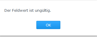

Ich bekomme den Port nicht auf 21 ( Systemsteuerung >> Terminal & SNMP) eingestellt.
Habe einen Scan von der Fehlermeldung gemacht.

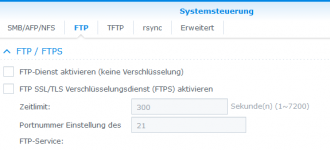

Ich habe noch keine Einstellungen vorgenommen, habe mal 2 Scan angefertigt von Dateidienste >>FTP und Info Center>>Dienst.
Eventuell hilft das schon weiter?
Anhang anzeigen 59311Anhang anzeigen 59312

Damit das funktioniert muss FTP mit Port 21 in deiner Diskstation aktiviert sein.
