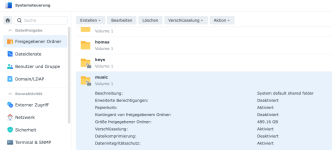

Dann zeig doch mal die Eigenschaften der Ordner:

...sonst würde ich doch nicht fragen, wenn ich das nicht wollte. Über den Anhang von ctrlaltdelete habe ich gerade die benötigte Info bekommen und gehandelt. Der Knackpunkt liegt offenbar bei den erweiterten Einstellungen für die Ordner (Systemsteuerung) habe jetzt Kontingente für Video/Foto/Musik händisch eingestellt. Mal schauen, ob das was bringt.
