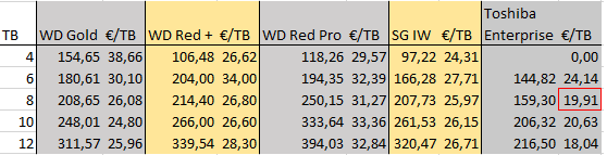

Ich habe jetzt einen Preisvergleich zu den folgenden Festplatten gemacht (alle werden auf der Kompabilitätsliste von Synology geführt):
Die rot eingerahmte Festplatte ist die günstigste mit 8TB Speicherkapazität. Es ist die Toshiba Enterprise MG06ACA800E. Muss man da auch die Smart-Werte umrechnen und beobachten? Spricht etwas gegen die Festplatte? Glaube die hat sogar 5 Jahre Garantie.
Es spricht nichts gegen die Toshiba. Beobachten solltest du die Smart Werte bei jeder HDD oder darauf vertrauen, dass sich das System meldet.
