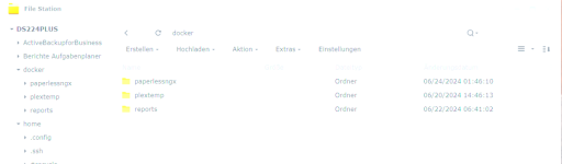

Ich habe das PW in Portainer geändert: neues eingegeben, bestätigt, kam automatisch die Abmeldung, nach Neustart? nix, keine Anmeldung mehr möglich, weder mit altem noch neuem PW. Auf der Github-Seite https://docs.portainer.io/advanced/reset-admin zu dem Thema geguckt, gibt mehrere Methoden, später mehr dazu
Also, den ganzen Rotz gestoppt, gelöscht, per Aufgabenplaner neu angelegt (vermeintlicherweise), mit
docker volume create portainer_data
docker run -d -p 8000:8000 -p 9443:9443 --name portainer --restart=always -v /var/run/docker.sock:/var/run/docker.sock -v portainer_data:/data portainer/portainer-ce:latest
Daraufhin wird auch ein Container "portainer" im Status "grün" angelegt
Was aber NICHT passiert: Gem. Vorlage-Video sollte man nach Install von "docker" auf der DS im Ordner "docker" einen Unterordner "portainer" anlegen. Hab ich natürlich gemacht.
In diesem sollten dann -nach Ausführung des o.g. Skriptes- Datendateien/-ordner stehen bin/certs/compose usw. Weiss nicht, ob das von Belang ist, an dieser Stelle...
Wenn ich dann jedenfalls Portainer aufrufe, ists so, als wäre alles beim Alten geblieben:
Wenn ich beim Einloggen "ADMIN" oder "admin" nehme mit leerem PW nehme, heissts: falsches PW
Also nochmal bei Github geguckt, 1. Methode
docker pull portainer/helper-reset-password
docker run --rm -v portainer_data:/data portainer/helper-reset-password
Output erster Befehl:
Status: Image is up to date for portainer/helper-reset-password:latest
docker.io/portainer/helper-reset-password:latest
Output zweiter Befehl:
{"level":"info","filename":"portainer.db","time":"2024-07-11T07:58:49Z","message":"loading PortainerDB"}
2024/07/11 07:58:50 Unable to open the database, err: timeout
Es ist gradezu so, als ob der Re-Install von Portainer nichts gebracht hätte. Kann das sein? Wie kann ich wieder Portainer-Zugang kriegen?

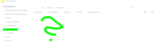

Wenn du ein benanntest Volume erstellst (docker volume create portainer_data), entsteht das Verzeichnis unter /volume1/@Docker/volumes, nicht unter /volume1/docker und wird mit "-v portainer_data:/data" in den Container unter /data gemappt. Genauer gesagt liegt dort noch ein Unterverzeichnis _data, das gemappt wird.
Die andere Möglichkeit ist es, ohne benannte Volumes zu arbeiten, das Verzeichnis manuell anzulegen, und den Pfad explizit anzugeben (z.B. "-v /volume1/docker/portainer:/data"), wie es z.B. hier gemacht wird
https://mariushosting.com/synology-30-second-portainer-install-using-task-scheduler-docker/
Ich vermute, du hast da durch deine Konfiguration irgendein Kuddelmuddel produziert. Wirf deinen Container nochmal weg, das Volume auch (docker volume rm portainer_data) und leere auch /volume1/docker/portainer. Dann installiere gem. dieser Anleitung neu. Das geht schneller und einfacher.

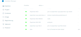

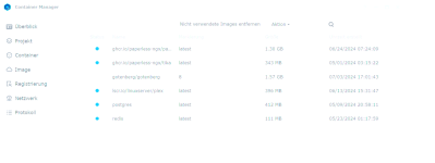

Danke für Antwort.. Alles was mit Portainer usw. auf der DS zu tun hatte, gelöscht..siehe Bilder
Trotz deiner einwandfreien Antworten, habe ich Nachfragen, wg. "Nichtverstehens", sorry:
1) Linux "kann" ich nur, wenn mir andere vorsagen, was ich tun muss.
Also, ich habe eine PuTTY-Verbindung zu meinem NAS-User aufgebaut
LogIn, dann sudo -i
dann hab ich root@ ..... -Ist dies dir korrekte Vorgehensweise? (man sieht ja schon ml häufiger in Vids, v.a. bei Paperless-Themen) dass man aufs Root-Vz. seiner DS zugreifen soll/muss)
dann hab ich docker volume rm portainer_data eingegeben, scheint sogar funktioniert zu haben, beim zweiten Male hiess es: Verzeichnis nicht vorhanden.
Kannst Du mir mal bitte die Syntax für "und leere auch /volume1/docker/portainer" vorblasen? Nehme an, ist in ähnlicher Form zum ersteren, schon ziemlich viel ausprobiert, noch nicht die richtige Kombi "getroffen"....

In #1 ist zu sehen, dass du schon eine leeres Verzeichnis /volume1/docker/portainer angelegt hattest. Das ist auch ok so. Nur wurde es nicht benutzt, da du in deiner Konfiguration mit benannten Volumes gearbeitet hattest. Leg dieses Verzeichnis einfach nochmal an und erzeuge den Container neu mit
docker run -d --name=portainer \
-p 8000:8000 \
-p 9000:9000 \
-v /var/run/docker.sock:/var/run/docker.sock \
-v /volume1/docker/portainer:/data \
--restart=always \
Über die Konsole (ssh) oder über den Aufgabenplaner, wie es Marius tut - ist egal. Die -v-Zeilen sind das Mapping. Danach sollte unter /volume1/docker/portainer auch Inhalt zu sehen sein.
