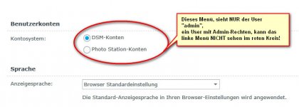

Kommen wir jetzt zum oben angekündigten Sonderrecht vom User "admin".
Nur der User "admin", (der aus dem DSM Benutzerkonto!) hat als einziger das Sonderrecht in der PS die Kontensteuerung umzuschalten.
Was bedeutet Kontensteuerung?
Du kannst als "admin" (als admin! Nicht User mit adminrechten, nur der admin!) die Konten umschalten in der PS:
Noch mal, NUR der User "admin" (muss ev im DSM Benutzerkonto aktiviert werden!) kann dieses Menü im roten Kreis in der Phototstation sehen!
DSM-Konten = Standardeinstellung, das was du bisher gewohnt bist und gesehen hast.
Photo Station-Konten = Die Photostation nimmt NICHT die bereits im DSM Benuterzkonto angelegten Usernamen, sondern das Menü in der Userlister der PS erweitert sich, zusätzlich zur bisherigen, alleinigen Schaltfläche "Bearbeiten", sind jetzt hinzugekommen "Neu", Ändern und Löschen.
Du kannst also bei der Steuerung Photo Station Konten die User separat anlegen.
Das macht dann Sinn und braucht man, wen man User hat die nur die PS brauchen, aber sonst im DSM nichts zu suchen haben und keine Rechte auf der Diskstation benötigen.

Jetzt schalte auf Photostation Steuerung, die 30 bleiben erhalten und du kannst jetzt User hinzufügen die du nicht im DSM haben möchtest, im DSM nicht brauchst.

will-lee
25. Jan 2021
super Erklärung, vielen Dank! Jetzt verstehe ich einiges besser und habe gemerkt, dass ich die persönliche PS erst mal nicht brauche, statt dessen vergebe ich beiden Usern vollumfängliche Rechte für die Haupt PS.
Ich habe mich auch dazu entschlossen, erst einmal komplett auf einen Zugang aus dem Netz via DDNs, Port-Forwarding oder sonstigem komplett zu verzichten und das erst mal nur über das VPN der Fritzbox zu machen. Scheint mir deutlich sicherer. Falls ich mal einen Chat-, Mail-Server oder gemeinsamen Kalender anlege, der sich automatisch synchronisieren soll, beschäftige ichmich nochmal damit.
Für die das nervige aufpoppen der Sicherheitswarnung unter Firefox bei aufrufen des DSM über den Browser werdeich wohl die Lösung hier nehmen (erscheint mir am einfachsten):
https://www.synology-forum.de/threads/zertifikat-nur-lokal.113131/
Jetzt probiere ich wohl eerst mal ein bisschen rum :)
