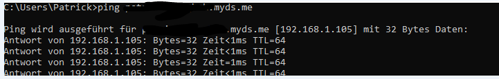

.. was in meinem Fall die Lokale IP ist, richtig. Ändert aber Null an der Gültigkeit eines Zertifikats.

Falsch. Man kann den Synology DNS Dienst ganz offiziell auf die lokale IP lenken, wofür man auch ein gültiges Wildcard(!) Zertifikat direkt erstellen kann und bekommt. Und natürlich haben beide DS ihre eigene Adresse mit gültigem Zertifikat.
An welchem Anschluss die Kiste steht, und welche IP sie hat, ist für das Zertifikat irrelevant - da Zertifikate nicht IP bezogen sind.
ergo: Zertfikat gültig, HB moppert! Aber genug OT.

Es haben doch beide DS ihre eigene DNS Adresse eund zugehörigem eigenen Zertifikat, was gültig ist?!
Keine Ahnung wie du auf kopieren kommst. Da ist nix kopiert! Es ist ein legitimes Zertifikat das durch beide DS eigenständig erstellt wurde über letsencrypt.

Ehrlich gesagt, keine Ahnung, wie ihr darauf kommt, dass ich ein Zertifikat auf eine IP ausgestellt habe. Ich hab deutlich und mehrfach DDNS gesagt.
Also ich muß @ottosykora recht geben, ein Zertifikat kann nicht auf eine IP erstellt werden.
Hab ich irgendwie auch nie behauptet?

Hier versteht ihr Euch falsch, @patrickn hat ein Zertifikat auf eine DynDNS über LE ausstellen lassen.
Die interne Auflösung der DynDNS auf der DS erfolgt dann aber auf die Interne IP bei aktiviertem RebindSchutz. Das funktioniert aber nur über eine VPN Verbindung.
Blank über das Internet muss man auf die öffentliche IP auflösen und den entsprechenden Port öffnen. Ohne VPN Verbindung funktioniert das nicht mit der internen IP, aber eben mit VPN/Wireguard.
Deshalb wurde hier die interne IP ins Spiel gebracht.

Korrekt, IP Adressen lässt letsencrypt meines Wissens nach aber nicht zu.
Spielt aber alles keine Rolle, da es um eine FQDN geht.
